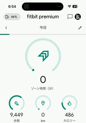

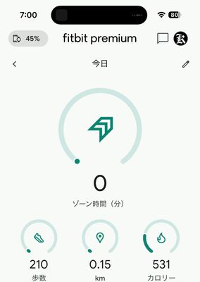

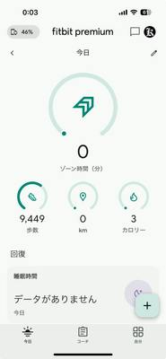

ここ数日、アプリの歩数が0時を過ぎても前日のままになっている。
解決済み
ここ数日、たまたま気が付いただけかもしれませんが0時を回って機器(Inspire)の歩数はちゃんと0になっているのですが、アプリ画面の歩数は前日の歩数が表示されたままだったり、0になったり不安定な状態になっている事にきがつきました。朝になればリセットされているようなのですが・・・
アプリは最新版にしてあります。
みなさんいかがでしょうか?

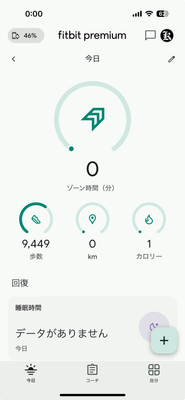

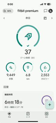

当初ご質問の際に書こうと思ってたんですが、、、
普段私は0時を跨いで起きていることはありますが、その際に強制的な更新はしてなかったんです。ご質問があったので強制的にやってみたところ、歩数が前日のままという状況になり再現しました。なので、日付を跨ぐ際に強制更新が悪さしてるかなと書こうとしてました。
『すみません、公式に書いてあったことは、デバイスファームウェア更新だったかも知れないのでここに書いてあった記述は削除しました。』
あれから0時越えての強制更新はしてませんが、起床時には常にゼロになってますので、強制更新はしないように試してみて下さい。

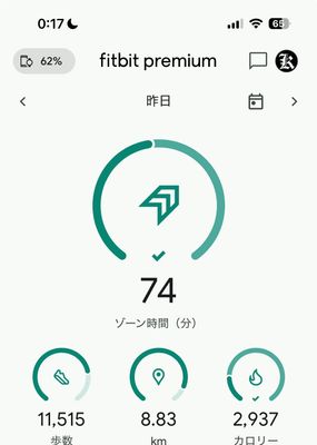

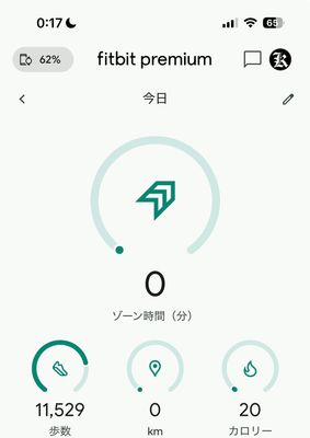

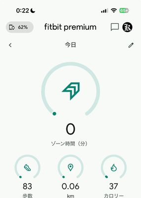

0時を跨いでもゼロになっていたのですが、昨日の値を表示させると今日の歩数だけが昨日の歩数になりました。ただ、0:20過ぎに強制同期したらゼロベースの値に戻りました。
0:00〜0:⁇時間帯に、内部的には値の移し替えをやっているが、下手に強制同期したり昨日の値を表示したりすると起こる現象のようです。いずれもデバイス側の歩数はゼロだったので、アプリ側のみの問題のようです。
