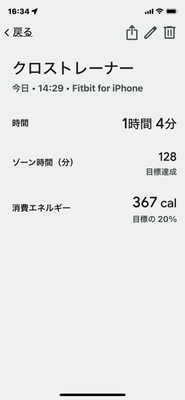

以前見ることのできた情報
今見れる情報
この2つだけで詳細情報は見ることができません
あまりにひどい改悪なので呆然としています

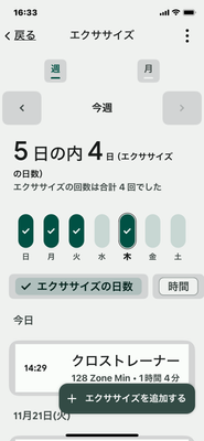

エクササイズの日数、の隣に、時間、距離、ゾーン時間、消費カロリーがありますね。
アクティビティ毎に細かく見るというよりは、日や週や月や年間のような、長期スパンでの平均値や合算値を見ることに注力するように方針を変えたのだと思われます。いかにもGoogleらしいというか。

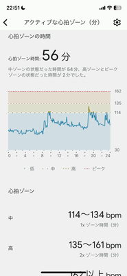

自動認識アクティビティの心拍数グラフは、アクティブな心拍ゾーンの中にありました。
つまりは、アクティビティ毎にまとめるのではなくて、項目毎にまとめるようになったのですね。

エクササイズの画面の真ん中辺りにございますエクササイズの日数を左にスワイプしていただくと時間、距離、ゾーンに入っていた時間等の各項目がございます。
なお、エクササイズ時の心拍数の詳細はエクササイズの画面からではなく今日画面>アクティブな心拍ゾーン>エクササイズの欄でご覧いただけます。
※グラフはエクササイズだけではなく、その日の心拍ゾーン時間も含まれておりますので予めご了承ください

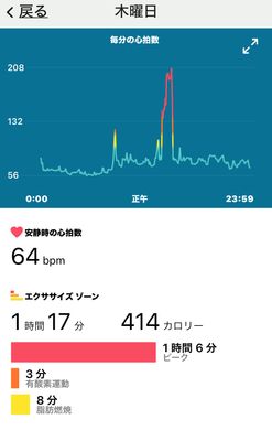

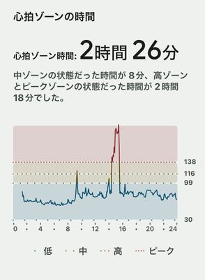

ただこのアクティブな心拍ゾーンのグラフは今までのもあった1日の心拍数の推移のグラフと全く同じものなのです
上がアクティブな心拍ゾーンのグラフ、下が1日の心拍数の推移のグラフです。
ほぼ同じグラフです。
これをもって新しい機能を追加したというのはいかがなものでしょうか?

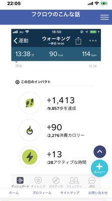

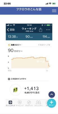

fitbit.comのダッシュボードから見る、という手もあるかと思います。
(gps連携してる場合はダッシュボードのほうが見やすいんだよなあ)
とは言ってもあまり知られてない(?)この機能、そのうち削除されるのかな。

先にも述べましたが、意図的に記録すれば心拍数グラフが残ります。つまり、ユーザー側に回避手段が有ります。カロリーの時系列グラフは意味が無さそうなので削られてますね。

確かにfitbit.comのダッシュボードで確認できますね。
今までは全てアプリで完結していたのに、ダッシュボードを確認しなければいけないのは後退としか思えませんが、今のところはこれが解決方法なのかもしれませんね

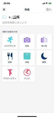

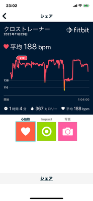

これまたfitbit本家community情報ですが、
シェアボタン(□に上矢印)を押してエクササイズを選ぶ
という裏技っぽい方法があるようです。
11-29-2023 20:01
11-29-2023 20:01
開拓ありがとうございます。助かります。
ぱっと見何のことか分からなかったですが、
共有しようとすると、具体的に何のデータを共有するのか選ぶ?みたいな画面が出るので、そこにたまたま表示されるという事なんですかね。
裏技過ぎですね。ですが、機能削除されたのならば、大いに使えそう。
受理解決策11-29-2023 23:23
11-29-2023 23:23
貴重な情報ありがとうございました
早速試してみました
エクササイズの情報画面でシェアボタンを押します
ココと書いた部分がシェアボタンです
分かりにくいですよね

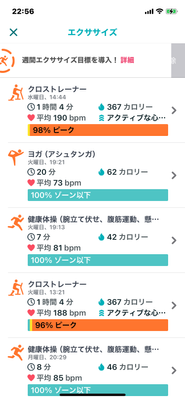

次の画面
シェアする項目の選択画面のなります
エクササイズを選択するとエクササイズ一覧が出てきます
これは以前のエクササイズ一覧の画面とほぼ同じです。

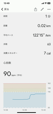

そして個々のエクササイズを選択するとエクササイズの心拍数推移のグラフが出てきます
これで以前とほぼ同じエクササイズの詳細を見ることができました
これからはこの方法で詳細を見ようと思います。
どうもありがとうございました。

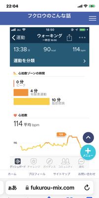

12-06-2023 08:00
12-06-2023 08:00

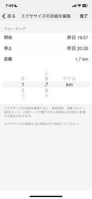

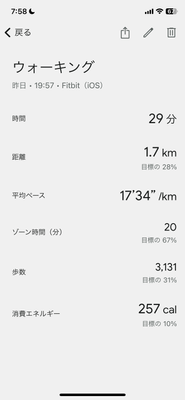

自動認識のウォーキングについてですが、GPS使っていないからか、距離が出ていません。それにより結果が非常に簡素になってしまっています。心拍数も、前述の通り有りません。
ただ、エクササイズの編集にて距離を手入力することが出来るようになっており、入力すると平均ペースなどのデータが追加されました。GPSオンオフによる関する厳密な数値化にこだわっているような気がします。
その他のエクササイズも、もしかしたら手入力することが出来るかも知れませんね。どんな項目が有るか分かりませんが。
