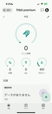

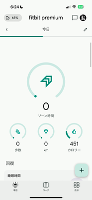

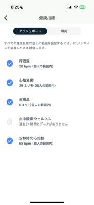

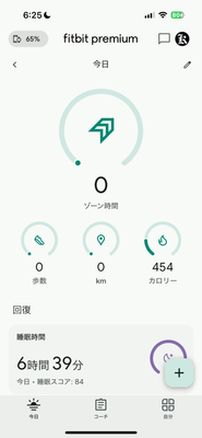

皆さん、あれこれ書かれていますが、具体的に何が問題か把握されていますか?
『トップ画面での睡眠データがありません』は、以前も回答しましたように、強制更新で出ます。
↓ 強制更新前
↓ 強制更新中(画面を指で下にスワイプ→更新ステータスバー)
↓ 強制更新後
→ 血中酸素ウェルネスが、即座に表示されないですが、時間が経つとひょっこり現れます。バグ的なもの(もしかしたらこれが仕様なのかも知れませんので何とも言えませんが)はこれだけです。
