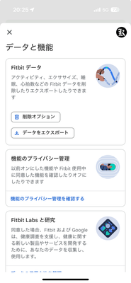

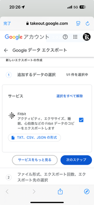

fitbitアプリ > 右上アカウントアイコン > Fitbit内のデータ > データと機能 > データをエクスポート
になります。
こちらは,サーバー上のFitbitデータを,スマホあるいはパソコンにダウンロードする機能です。
容量が非常に大きいですので,パソコンでの操作をオススメします。
サーバーに対して,Fitbitデータを纏めてダウンロード出来るようにするところまでの操作(=サーバーを刺激する)だけなので,
ファイル容量は大きいですが,それをダウンロードしなければ,スマホで操作しても全く問題ありません。

エクスポートはこちらです。実際にダウンロードしなくとも、良いのではと思いますが。
右上アカウント>Fitbit内のデータ>エクスポート
