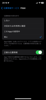

iOSだとしたら、位置情報の許可はどうなっていますか?
あと、スマホをデバイスから遠ざけて(10メートル)、つまり持ち歩かずに長時間だとGPS接続が切れるかどうかを試せるかと思います。スマホが無いなら切れるはずないですが。
その瞬間に、何かの通知が出たかどうかを突き止めてオフるのが近道な気がします。

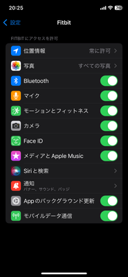

あとは、アプリに対するバックグラウンド更新の許可

添付の写真と同じく、常にになってます。
また、デバイス本体のGPSを利用すると、2時間でGPSが切断されることはありません。
ただ、デバイスのGPS機能はあまり性能がいいとは言えず、ちょっとした木陰、電車や高速道路の高架下では、切断されてしまいます。
捕捉精度も良いとは言えず道からかなり離れた位置をトレースしているので、使用したくないのです。

こちらも設定しています。
