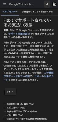

的外れかもしれませんがこんなHelp記事も見つけました。
Fitbit でサポートされているお支払い方法
https://support.google.com/wallet/answer/15173748?hl=ja-jp&ref_topic=11925503&co=GENIE.CountryCode%3...

従来からの銀行系デビットカード(ソニー銀行,PayPay銀行)に加えて、正式カードが増えていますね。
@Zakuro 様から以前ご報告があって、私の方でも色々デバッグしてO.K.だったMUFJ銀行デビットカードも追加になってますね。
他のはデビットカードなのか、それとも、クレカなのか? クレカならば可能性が広がりますね。
上記のように、日本ではSuica対応があったり、クレカ対応しておらず(おそらくクレカ認証システムが他国と違うのか?世界とは事情が違うように思われ)、従来は銀行系デビットしか対応してない状況でした。
しかしながら、今日的に何か変化が起きている可能性も無きにしもあらずです。
登録出来たのは、どのようなカードですか?GoogleWalletにて、詳細情報は見れていますか?

エポスも住信SBIネット銀行も、デビットカードは別であるようですね。
デビットなのか、クレカなのか。表記をちゃんとしてほしいなぁ。

ご返信に感謝します。登録できたのはエポスのクレカです。クレジットカードも使えるようになったらありがたいのですが、ちょっと試行錯誤してみます。

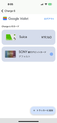

言葉足らずですみません(自己レスします)。 fitbitアプリ内のGoogleウォレットでクレジットカードの詳細情報見れます 購入履歴とかも確認できます(sense2を介して購入できていないので履歴を開いても情報ゼロですが)

過剰に期待させては…と思ってお伝えしておらずすみませんでしたが、以下はあくまでデビットカードでの私の検証での話ですが、
『デビットカードを使う際にはSuicaを無効化する』
必要があるかと思います。Suicaがエクスプレスモードになっていて、Fitbitアプリでそれを止めても解除出来なかったように思います。(バグ?)
そして、Suicaを無効化する為にスマホ通信が安定しており、一分位かかったかな。(Suicaは通信不安定だと一時停止になったりしそうなので、お気をつけ下さい。) Suicaを使う際にはまた有効に。
ちなみに、私のはiOSでして、数々のクレカは登録出来ませんでした。(三井住友、Amazon、ビュースイカ、Amex)
もしかしたら、先月半ばまでのGoogleWallet大規模改修にて、Androidだけ先行で対応したのかも知れませんね。
もしも使えたら、皆様も知りたいでしょうから、お知らせ下さい。公式にも書いてなかったりで、やってみないと分からないというのがあります。

GoogleWalletでの表記はクレカになってますかね? 検証を終えられた後で構いません。

@SunsetRunner Googleウォレットでの表示はクレジットカードになってますね
そしてSuicaを一時的に停止して使ってみたら何とすんなりクレジットカード決済できました!!
デビッドカードと要領は同じなんですかね。
とにかくやったーー!
スマホのfitbitアプリでSuicaもすぐ使えるように戻せますし、しばらくはこのやり方にします。
