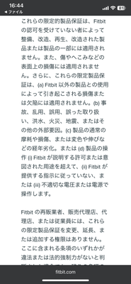

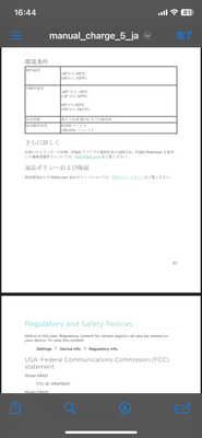

ドライサウナでの故障は、保証の範囲外な気はします。ですが、トライしてみて下さい。
↓ 45度まで。
↓ 許可する使用条件
現在起こっている現象は、内部に水分や汗からの塩分が残っているからかも知れません。カラカラに乾燥させれば、復活することもあるかも知れませんが、既に壊れているとしたら難しいかもですね。

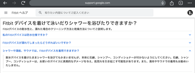

一応、こんな感じのようです。
