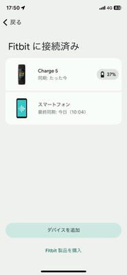

私のはiOSですが、iOSでは左上にデバイスアイコン(ペアリングしていれば充電残量が表示されている)があり、そこから追加出来ます。
ただし、1度に1台であり、デバイスを切り替えながら使う方式に変わっています。

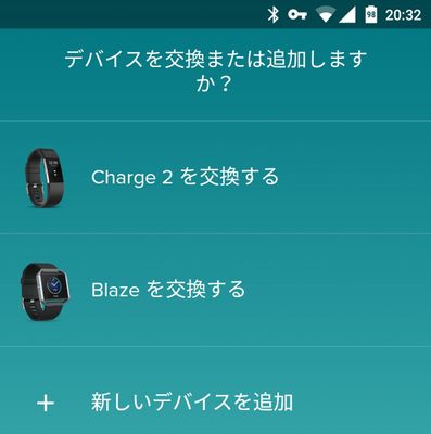

@なおのりじんさんこんにちは
私の解釈では同じアカウントで同じ機種を2つ以上使うことはできません。
なので、アプリから「デバイスを交換または追加」から交換機種を指定して、あとは最初の追加時と同じように設定することになります。
同じアカウントに2台以上のデバイスを設定したい場合は異なる機種を追加することになります。例えば私はCharge2とBlazeを登録しており、普段使っているCharge2の電池切れ、あるいはもっと時計の機能が使いたいときはBlazeに取り替えています。

iOSのアプリでしょうか?
Androidのアプリならばアカウント(起動ページの右上の封筒みたいなアイコン)から「+デバイスを設定」をタップすると以下のような画像になります(このアカウントには見ての通りCharge2とBlazeが登録してあります)。

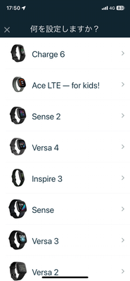

受理解決策
0 件の賞賛

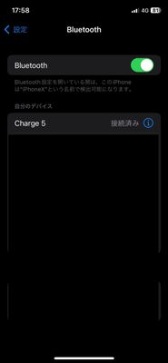

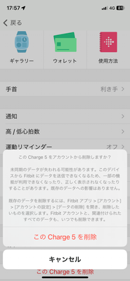

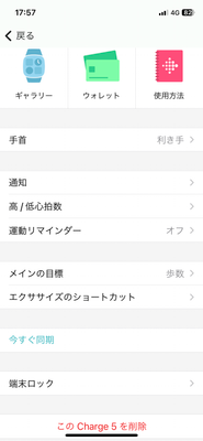

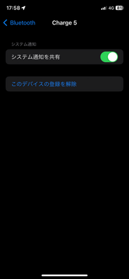

charge4からcharge6への乗り換えということで、まずはデバイス削除し、スマホBluetoothペアリング解除が必要です。
そのあとで、先ほどの新規追加を行って下さい。
以下はiOSの例を示しますが、Androidも同様のメニューや設定があるかと思います。
Fitbitアプリ内のデバイス登録削除
スマホBluetoothペアリング解除
この後で、先ほどの投稿へ進む。
