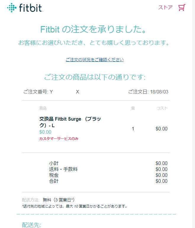

交換品を発注したとメール連絡ありました。
在庫確認後に海外からの発送で、1週間程度かかるみたいです。
