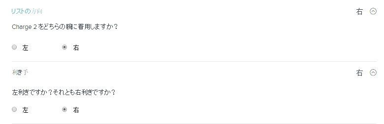

1つ分かったのが設定で利き腕の変更で感度を変えたり工夫してました。
ちょっとややこしいいのですが、自分は右利きですが左に着用していました。
設定のコツですが…
右利き+(設定上)右に着用=感度は"低" (センサーが鈍くなる)
右利き+(設定上)左に着用=感度は"高" (センサーが敏感になる)
なのでシステムをちょっとだまし…
トラッカーを左に着用し(設定上)右利き+(設定上)右に着用のような感じです。
センサーが鈍い設定で利き手ではない腕に着用すれば、相当誤差を減らせると思います。
説明が下手でごめんなさい悲しいネコ
Riliさんの参考になればうれしいです。
