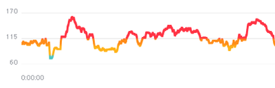

下のグラフは先週トレッキングに行ったときで、アンダーシャツ+シャツはグショグショ(ゴアテックスのハードシェルなのに透湿性がイマイチのようです)になりましたが、長袖シャツなので、手首までびしょ濡れにはなっておらず、計測不能にはなっていません。
Charge2のAutoTrackの計測Charge2のAutoTrackの計測
汗が滴るような半袖とかランニングシャツの場合、吸水性のあるリストバンドを付けて試されてはどうでしょうか? それでも改善されない場合はサポートにアクティビティログを付けた状態で連絡すればさらなる改善案を出してくると思います。
