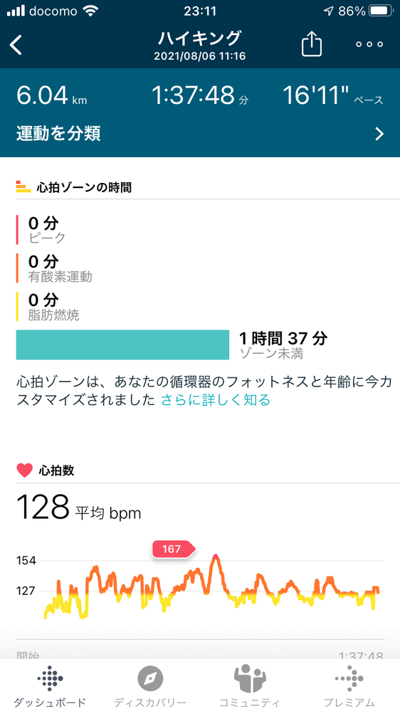

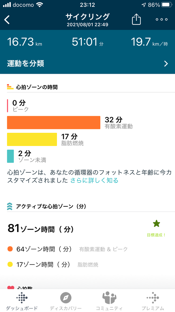

今年の3月に入ってから、心拍数は正しく計測されているが心拍ゾーンの計算が反映されない状況が発生しています。
デバイスは、Sense・AltaHR・Charge2 を使用していいるのですが、Sense を装着している時だけ反映されている感じです。
AltaHR・Charge2 装着時
Sence装着時
