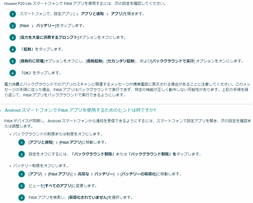

② 大量に電力を消費するプロセスを制限? バッテリーの最適化?
③ Versa4デバイスをfitbitアプリ内から一旦デバイス削除し、Bluetoothペアリング解除(=表示が出ていれば)し、デバイスをユーザー情報リセットし、
セットアップを最初からやり直す → この記述がWebサイトにも過去スレッドにも一番多い。
関係ないかも知れませんが、確認するのは何かきっかけが得られるかも。
