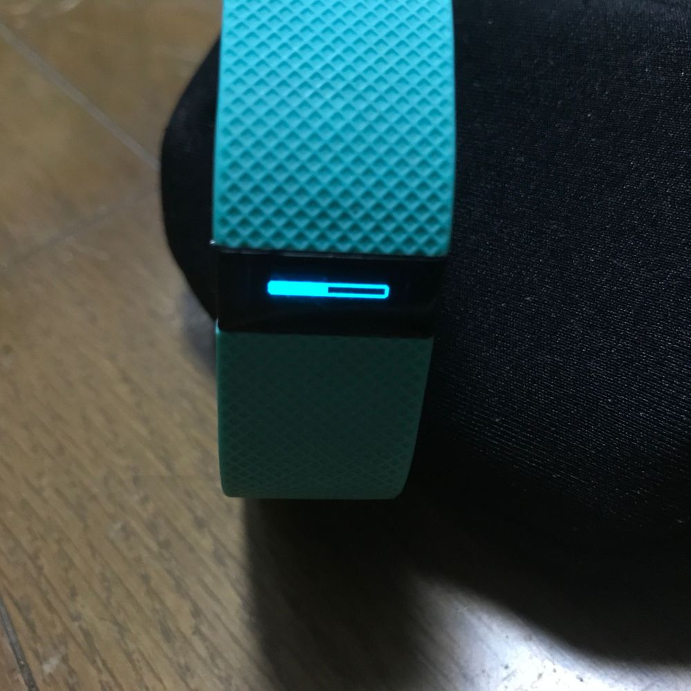

 Fitbit HR が、このような表示になったまま。
スマホからは、デバイスを検索できません。
初期化をしようとして、長押しをしても、またこのに表示にもどるばかりです。
受理解決策

Charge HRの画面が長いバーの表示のまま起動しなくなってしまい、困りますよね…(/_;)
こちらの表示はCharge HRのファームウェアアップデートが上手く完了しなかった際に表示されます。

一応、再起動しようと長押ししても、バージョンが表示されることはありません。心拍センサーの緑色LEDが点滅するも、またアップデート中表示に戻るだけです。
デバイスを削除し、再度設定しようとしても、長押し後の動作が上記の再起動の時と同じ動作しかしないので、スマホがデバイスを見つけられず、何も前に進まず… です。
昨年も、同じようなことがあり、デバイスを新しくしましたが、約1年でまた同じ障害で使用不能に陥りました。
ひょっとして、バッテリーが消耗してる時に勝手にバージョンアップが始まったりして、途中でバッテリー切れになると再起不能になるのでしょうか?
ACアダプタに接続時にしか、バージョンアップしないようにはなっていないのでしょうか?
