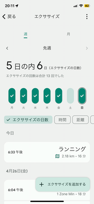

散歩中にランニングが手動で記録されることが少なくとも昨年12月頃から20回くらい発生。気付いて手動でOFFにすることありますが、試しにOFFにしなくても自動でOFFになっています。
時節柄服の袖が画面に擦れて誤認識するのかと思っていましたが、半袖でも発生することがわかり、どうも違うようなので状況の観察、再現テストしてみました。
これまで発生した時の状況から起こりやすそうな(走っていると誤認しそうな)パターンを考えて試したところ再現できました。下り坂なので少し早足で、肩にかけたバッグが落ちないよう左手で押える(=左手をあまり振らない)ことを意識しました。
結果、歩き始めて数分後坂を下りたあたりで見ると、開始ボタンだけが表示され「ランを開始しますか」という感じのコメントも表示されます。見たことのない画面です。開始ボタンだけなのでOFFにすることできず、しばらく経って見るとランの記録が開始されています。
途中信号待ちしている時に見ると、何も操作していないのに一時停止している時の画面になっています。そしてまた歩き始めるとランの記録が再開されています。これまで手動で記録したこともありますが、こんなことはありませんでした。
歩き終わっても記録中で、意図的にOFFにしてみませんでしたが、しばらく経って見るとOFFになっていました。
履歴を見ると地図も記録されていて、間違いなく自動ではなく手動で記録されています。

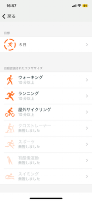

Inspire3とは設定が全く違うようですね。Inspire3は逆に自動検出ONの場合はGPSはOFFにしかならないようです。(スマホアプリの認識最小時間設定の画面「GPSはオンになりません」に表示される)。実際経路の地図や距離は表示されず、エクスポートしたtcxファイルには緯度経度のデータがありません。
他方手動で開始/終了した場合は、GPSのON/OFF設定があり(PCウェブのショートカット選択の画面)、デフォルトのONでは地図や距離が表示され、tcxファイルに緯度経度のデータがあります。
体動パターンがランニングかどうかを認識している訳では無さそう。
経験から手の動きも認識の条件の1つだと思っています。以前ある手の動きをしたとき「クロストレーナー」と認識したことが2回ありました。明らかに誤認識なので認識最小時間を長く設定して対策し以後なくなりました。
