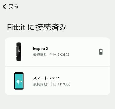

デバイスとして、トラッカー及びスマホ自体をダブル登録出来る仕様になっているようで、
私の場合にはダブルカウントになりませんが、一部他の方で不具合が起こっている方がいらっしゃるようです。
まずはスマホが登録されていないかをご確認下さい。

その可能性がありますね。ダブルカウント起こらない人でも手動同期するとおかしくなり、起こる人はデバイス機種またはスマホ機種によるようです。起こる人でもスマホを解除すると正しい値になったそうです。一旦解除してみると良いかもです。アプリのバグでしょうけども、待ってれば直るかなぁ。。。

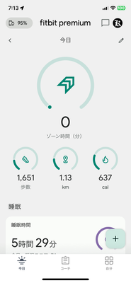

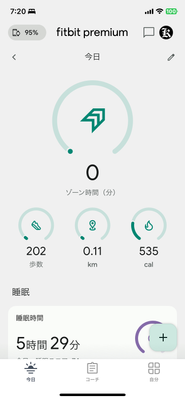

@LEAP-Y 様
なんと!
私も今日初めてコレに遭遇しました。更新を押すと、、、脈打つようにあれよあれよと歩数激増。慌てて直ぐにアプリを終了させるとそれは止まりました。アプリ再起動後は歩数激増が止まったままだったのですが、再更新後に減って戻りました。
私のは同期中の一時的な不具合といった感じで、一年少し使う中で初めて一回目。
