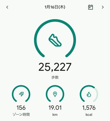

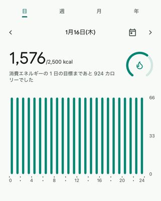

同じ日の歩いた歩数と消費カロリーです。
結構歩いているのですが差がないです。

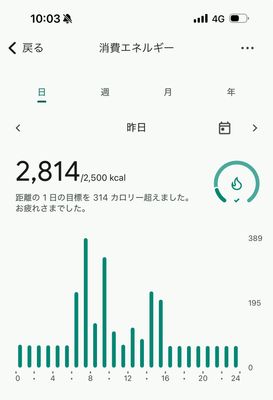

このグラフはおかしいですね…
66kcalで均一なのは最低消費カロリーで止まってる感じですね。
基本的に @SunsetRunner さんのアップしたグラフの様にアップダウンがあって然るべきだと思います。
66kcal x 24時間で1,584kcalなのでその他が全くカウントされていませんね。

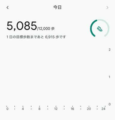

スマホアプリのダッシュボード"今日"に値が出ているので,
デバイスからの吸い上げは出来ているのかなと思いました。
あるいは,スマホ自体もデバイスに追加していて,そちらからの歩数がカウントされているとか??
iPhone15と16とで,アプリの仕様が何か変わったのかと思っていますが。

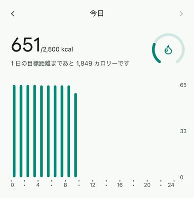

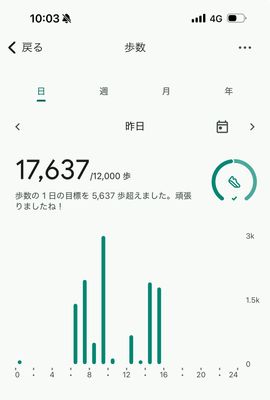

今日現象が再現したので、キャプチャーをとりました。
以下は1/21(火)0:00 - 1/21(水) 10:00までのログです。
上記を見ると昨日の16:00くらいから歩いていないことになっているのですが、この間にFitbitを装着して買い物や通勤をしています。
また、上記を見た感じだとトータルの歩数は出ているのですが、1時間ごとの歩数を記録できていない気がします。

サーバー上データの日付はUTCで管理していると思われ、日本はUTC+9なので、時差分だけデータ区切り時刻がズレているのだとは思います。日本朝9時までが前日分かな。
とはいえ、データ自体が保存されていないのか、それとも明日の9時になったら今日の分が追加保存されるのか。何か挙動はおかしいですね。
私の方ではそんなことにはなってないので、アカウント設定かも知れませんね。一旦海外に設定し、日本に直してみても同様ですかね?
それか、デバイスのセンサの感度が低くて、運動を検知してないか。個体差か故障。
