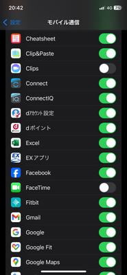

私は、Senseを長年、愛用してきたのですが、2024.1.22のアプリ更新以降、異常な通信量が発生して、困っています。fitbitコミュニティをみて、過去にもあったみたいで、同じ対応を取っても改善しません。
今まで取った対応は、モバイル端末の再起動、fitbitアプリの再インストール、パックグラウンドデータの使用不可などです。
また、Wi-Fi使用時でもモバイルデータを大量に使用される状態です。
現在は、fitbitアプリを使用不可にして、Senseと動機する時だけ、機内モードのWi-Fi下で、短時間使用していますが、それでも、1日0.5GBを消費しています。

モバイル通信が発生しているのは、スマホ内のFitbitアプリをアップデートしたり(これがかなりの容量を食う)、デバイス内のデータをサーバーへ送る(ほんの少し)位です。
スマホ側で、アプリアップデートに関してモバイル通信を禁止する設定はないでしょうか。
アプリ更新の際にWi-Fiが繋がっていないのでしょうかね。

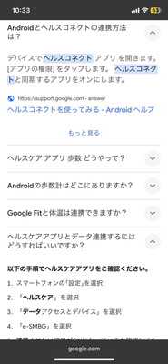

ヘルスコネクトとの連携となると、Fitbitアプリ側でどうこうしても何も変わらないと思います。Fitbitアプリはただ単に外部からデータを吸われているだけ。吸う側のヘルスコネクト側で出来ることを探す必要があります。
Fitbitアプリをいちいちアンインストールしなくとも、ヘルスコネクト側で連携をオフにしたりとか、アプリを立ち上げないとか、バックグランド起動も禁止するとか、通信制限するとか、何かしら手段はありそうな気がします。

連携アプリが Fitbitアプリの方へデータ吸い出し要求(Fitbitアプリから進んでデータ通信はしてない)と思います。

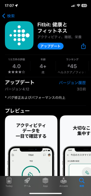

こちらはiOSですが、
3日前にアプリアップデートがあるようです。こういう意図的な操作をすれば、通信量を特定しつつ、原因を断定出来るかと思います。アップデートが完了したかの、ログも取れれば尚良し。
アメリカ本国で動き始めたのは良いことですが、見た感じ、状況証拠集めからのようで、みんなでスクショ送って特定していくようです。
→ スクショが集まらないと長引く。
