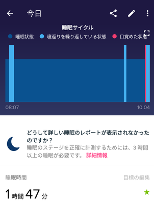

睡眠スコアではなく寝返り回数等の表示になった場合に、グラフの下に何か”理由”は表示されていますでしょうか?
下記は「3時間に満たないので睡眠スコアが表示されなかった」場合の例ですが、6時間以上確保されているということですので別の理由になっているかと思われます。

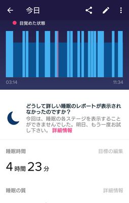

コメントありがとうございます。
ご質問の件ですが、いずれの日も添付画像の通りのコメントで理由は記載されておりません。

明確な理由が不明ですね。
本体の設定で心拍数の測定自体をオフにしているとそのような表示になるという投稿がされているのを見たことがあります。が、それ以外の原因もありうるとは思いますので、確実ではないです。。。
