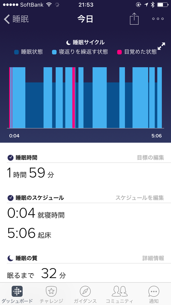

01-18-2018 08:09
01-18-2018 08:09
表題の通り、睡眠時間は記録されるものの睡眠ステージが表示されません。
購入した12月17日〜1月4日までは正常に表示されましたが、以降は睡眠サイクルのみの表示となっています。
端末はCharge 2です。
以下が自分で調べ、実行した解決策ですが全く効果はありませんでした。
・fitbit自体の再起動
・接続機器(iPhone6S Plus)の再起動
・接続機器との再ペアリング
・接続機器のアプリ再インストール
・睡眠の削除・手動再登録
睡眠はほぼ毎日4時間以上、心拍数は途切れなく記録されており、バンドも正常に記録されていた頃と同じ締め方です。
サポートサイトから問い合わせようと思いましたが、エラーページが返されるのみで機能していないためこちらで質問させていただきます。
よろしくお願いします。
01-18-2018 21:54
01-18-2018 21:54
お返事ありがとうございます。
再起動したところ、心拍数、寝返りの回数等は表示されるようになりました。
ありがとうございました。
重ねて質問なのですが、
睡眠のステージ(レム睡眠などの折れ線グラフのようなもの)を見ることができません。
どうしたら見ることができるのでしょうか?
よろしくお願いします。
