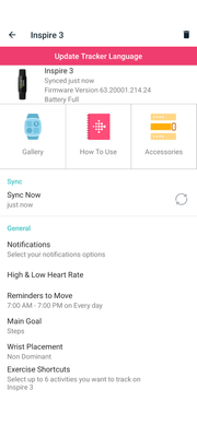

度々申し訳ありません。
以下の方法で文字盤の言語設定は行けそうです。
https://support.google.com/fitbit/answer/14236525?hl=ja#zippy=%2Cfitbit-%E3%83%87%E3%83%90%E3%82%A4%...
Fitbit のログイン情報でログインしている場合
    opty_2-1746261252957.png[アプリの設定] をタップします。
  2. お住まいの国を自動的に検出するオプションをオフにします。
  3. 国を選択してからデバイスを同期します。
  4. 選択した言語を使用するために、説明に従ってデバイスを更新します。
↑現在は若干やり方が変わり、右上の自アイコンをタップ。
ポップアップでGoogleのパネルが開きます。
fitbitの設定をタップ。
アプリ設定で日付…を選択。
場所をタップ。
スライダをoffに。
アプリトップに戻り左上のデバイスアイコンをタップ。
デバイスを同期すると以下の画面が出ました。
一番上に言語アップデートの赤帯が出るのでそこをタップ。
以上の手順でデバイスの言語設定が変えられると思います。
いつ番上の赤い帯をタップすると、デバイス側に言語セットがダウンロードされる様です。

ご返信ありがとうございます。解決済みと表示されていますが、解決しておりません。
そもそも場所のスライダーをオフにしているので、更新用のピンクの帯をタップして更新しても、スマートウォッチの画面表示は日本語のままでした。
