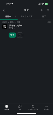

02-12-2025 07:02 - 編集済み 02-12-2025 07:04
昨夜9件ほど通知デバッグやってみて、始めは通知出てたんですが、途中から出なくなり昨夜の投稿をしました。
今朝方改めて開いてみると、Slackアプリからドドドッと通知がまとめて来てました。通知トラブルシューティングをやると、遅れて通知が来て、全て払い出ししても、アプリのバッジが消えません。スマホ再起動しても消えません。
なので、Fitbitアプリの問題ではなくて、Slackとスマホの間の問題になります。ですので、一旦解決済みとさせて頂きますね。
02-12-2025 07:20
02-12-2025 07:20
最後の、バッジが消えない件については訂正です。
後で解決というのを完了にする必要がありました。それだけです、失礼しました。

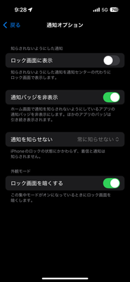

02-12-2025 09:30
02-12-2025 09:30
何度も連投すみません。
昨日夜に通知が来なくなったのは、22時過ぎてお休みモード突入したからでした。通知を知らせない、バッジを表示しないが設定されていました。
いずれにしても、スマホの問題です。以上です。
