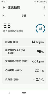

酸素モデレートの時間
起きる時間の締め変わりました?

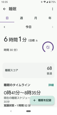

今朝、ちょっとゆっくり目に起床
でも、8時台
酸素モデレートが今日に表示してます。
9時から変わりました?
