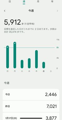

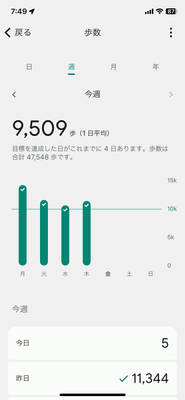

01-19-2024 07:51
01-19-2024 08:28
01-19-2024 08:28
171RR様
ご返信ありがとうございます。そう言う確認方法もあるんですね。勉強になります。
見てみるとグラフも同様に減ってしまいます。
該当は水曜日なのですが、7000歩はゆうに越していたのですが…。日を跨ぐ時に発生する感じです
24時を過ぎた直後は歩数がカウントされているのですが、数分後にガクッと減ります
時間別グラフでは確認していませんので、どの時間帯の分が減っているのかは分からないです
機会あれば確認してみます
あまり歩かないのたま僕には3000歩カットはショックでした
そんな時間に歩いてんじゃないよって話かも?
