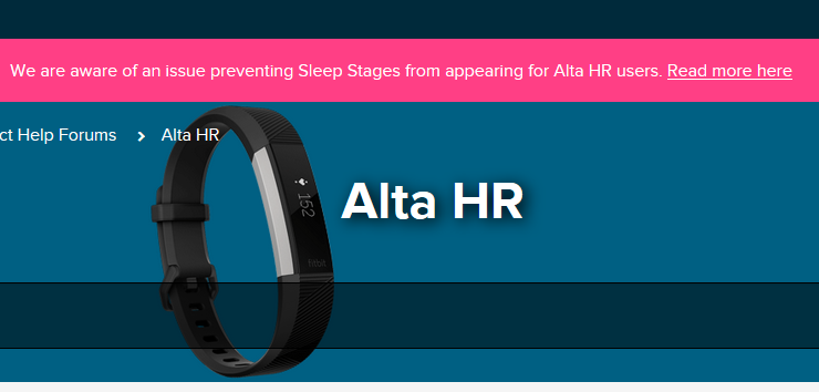

米国のフォーラムではまだトラブル中のバナーが出ており「すでに解決しております」的な投稿がありませんので、残念ながらビミョーですね。
英語コミュニティは該当機種のフォーラムで赤いバナーが出ます
