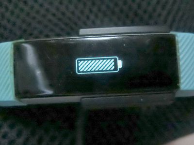

Alta/Alta HRはクリップ式になっているのでそんなに難しくないと思います。クリップの金色の突起が本体の端子に挟まっているなら大丈夫ですが、それで5分たってダブルタップしても充電中を示すマークが出なければ、販売店に初期不良ではないかと伝えるべきでしょう。
あと、タップは接触センサーではなくGセンサーを使っているので表示部ではなくベルトでもいいので強めにツンツンしてやるのがよろしいです。
充電中はこういう電池マーク&シマシマのアニメーション表示です(これはAlta)
