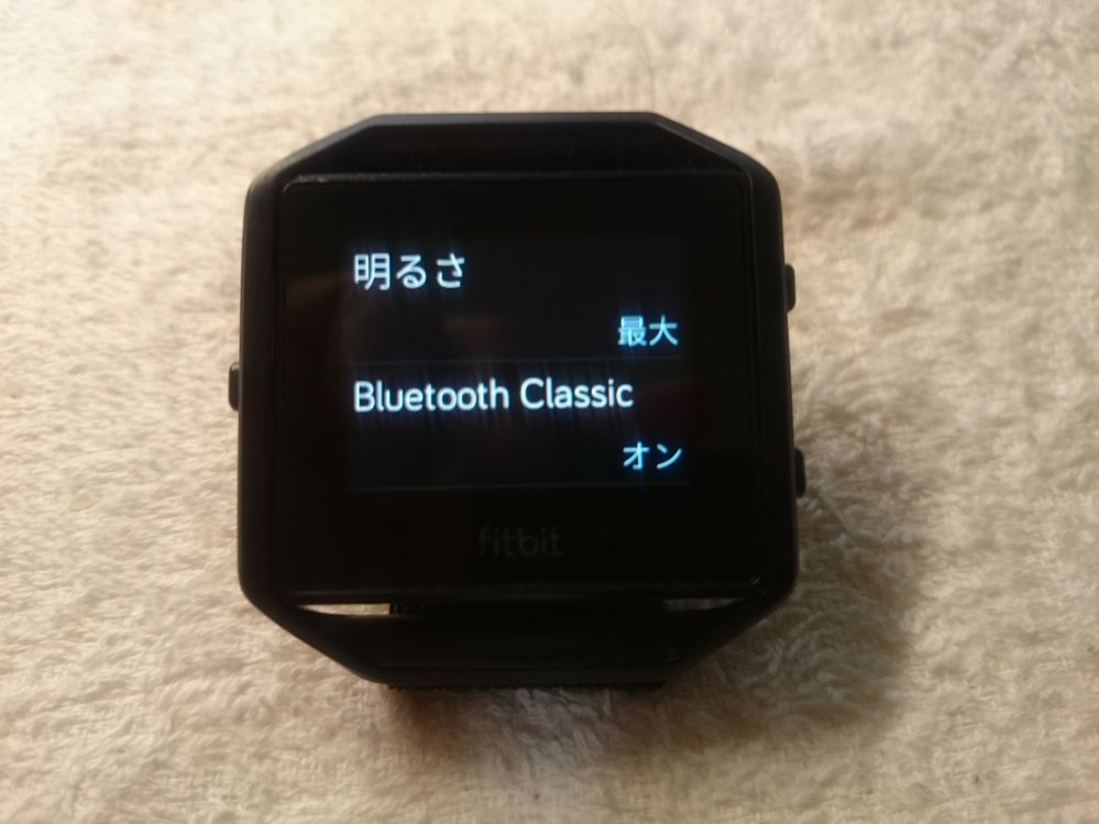

1.音楽コントロール設定画面は添付画像ファイルの通りで・・・
「接続しています」が表示され、「曲の一時停止またはスキップのアイコンがハイライトしない(薄い色)」状態で音楽コントロール
が利用出来ない状況で、音量コントロールの音量調整アイコンも表示されません。
「通常音楽コントロールの画面からボリュームを調整するには、[ 決定 ] ボタン(右上)と [ 選択 ] ボタン(右下)で調整できますが、」
については、実際にボタンを押しても、何も変更されません。
2.「Blazeの再起動」、「Blaze の電源を一度オフにしてから再度オン」をしましたがリカバリー不可です。

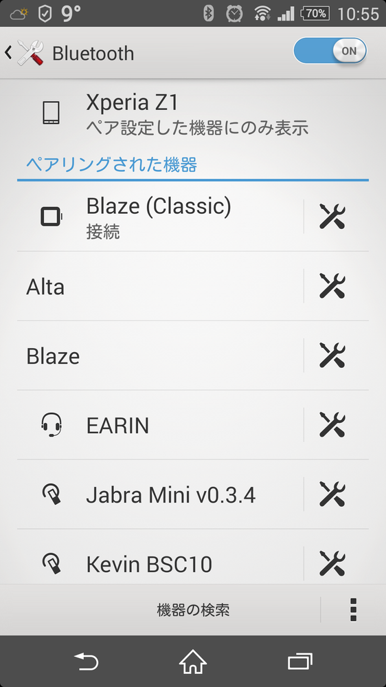

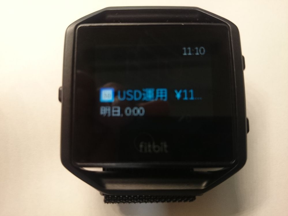

3.現状報告として、スマートフォンの「Bluetooth接続画面(正常)」、「音楽コントロール画面(正常に表示されない)」、「スケジュール通知画面(1項目しか表示されない?)」   の画像ファイルを添付します。
