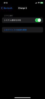

私のはiOSなので詳しくは知らないのですが、Bluetoothでのシステム通知の共有は許可していますか? デバイス設定内のアプリ通知許可はしていますか? あとは、おやすみモードやサイレントモードになっていないか。

iOSでの例です。

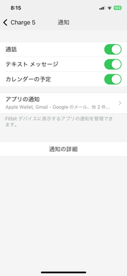

6. 通知の設定
とありますが、fitbitアプリ上の通知設定も変えていますか?
fitbitアプリを開き左上のデバイスをタップ
該当デバイスをタップ
少しスクロールして”一般”の下の”通知”をタップ
電話の着信に関しては、一番上の”着信”のスライダをON
その他の通知は”アプリ通知”をタップ
通知が欲しいアプリのチェックを入れる
感な感じですがいかがでしょうか?
