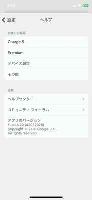

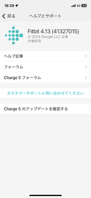

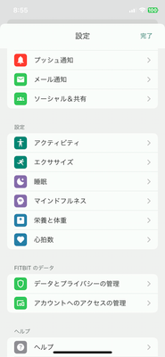

ファームウェアのバージョンアップについて、ほんの少し前までは下記のアップデートボタンがあったのですが、今でもありますでしょうか?
右上のアカウント→Fitbitの設定→ヘルプとサポート→アップデートを確認する

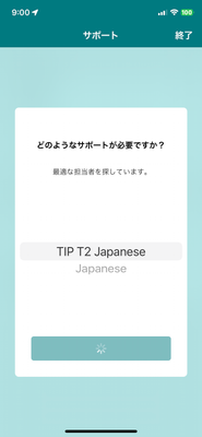

私の方で今しがた確認してみたら、アプリメニューがガラリとかわっていて、そのボタンが無くなっていました。
このヘルプは、サポートに直結するボタンのようです。

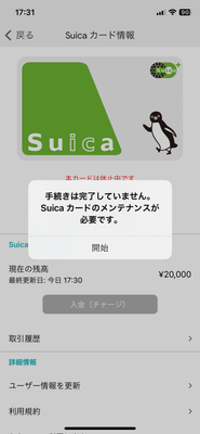

利用履歴のところで24時間ごとに更新と記載があります。

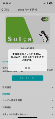

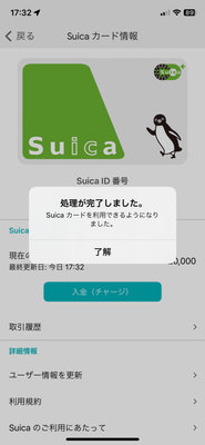

このスレッドを見て、二週間ぶりにチャージしたらいきなりチャージエラーになって、そしてたった二回目(おそらく4回目で本来のリミットと推測)でメンテナンスが必要になり、一時的にSuica使用不能になりましたが、2度目のメンテナンスにて何とか回復しました。
割と頻繁にウォレット同期してないと、何らかのエラーが巻き込まれるのかも知れません。こんなことは今回初めてです。
