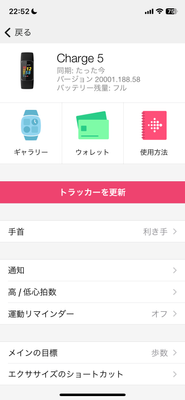

ファームウェアアップデート前のバージョンを上げておかないといけないとか?? (下記は前)
受理解決策
0 件の賞賛
アップデートを実行したら194.91になりました。
パスコードを要求してきませんね。
さて、私の場合もうまく行くでしょうか。

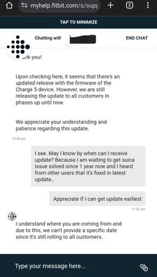

サポートに問い合わせして見ました。まだすべてのユーザーまでアップデートの配信を完了していないとのことですので私のケースでもう少し待つしかないですね。

今日ついにファームウェアアップデートが来ました。
先週いつもの通りアメリカ側のサポートにチャットで問い合わせしていて以前の経験からすぐ対応してくれないと思いきや今回意外とすぐ対応してくれました。それも2回サポートから対策案内来ててそれを試してもだめだったのでその頃を伝えたところ今日アップデートが入って来ました。たまたまかどうかわからないですが今回サポート側の対応は以前より速やかだった。
現在194.91にアップデート済みでこれからSuicaを試して見ます。今のところ支払いを押すとパスコードなしで残高表示されています。
これで結構楽になると思います。
