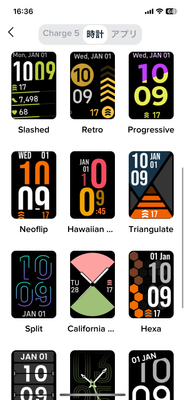

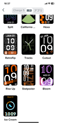

charge5ですが、秒数表示は多少ならありますね。
ただ、月日の順や曜日が気に入らないものがありますかね。
タップすることで、ゾーンタイム、心拍数、歩数、距離、カロリー等をグルグル切り替えられます。
