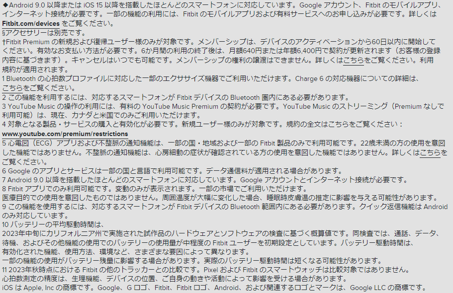

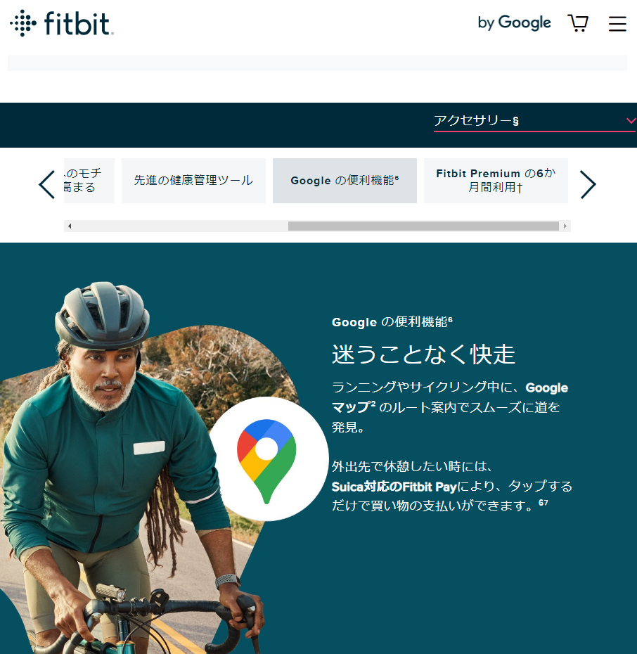

公式サイトの注意書きを、どう解釈するかが非常に悩ましいというか、非常に判りにくい。7 iOSには対応していないという意味なのか???
