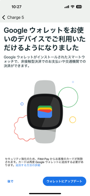

今し方、GoogleWalletへ移行してみました。
銀行デビットカードの認証にて電話がかけられなくなってはいましたが、メールにて認証すれば大丈夫でした。デバイス側にはPINコードが設定され、ソニー銀行デビットカードの画像は表示されてないですね(移行前には表示されていました)。
あと、登録済Suicaはそのまま移行され、削除されたりはしなかったです。

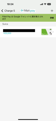

10-15-2024 10:33
10-15-2024 10:33

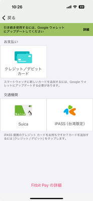

今し方確認してみましたが、
銀行デビットカードを使うためには、既にGoogleWallet移行が必須のようです。銀行デビットの追加は出来ませんでした(=ボタンが反応しない)。ちなみに、GoogleWallet移行してもSuica使えるとのサポート回答をもらっているので、大丈夫だと思います。
GoogleWallet移行しなくても、Suicaだけは追加出来るようです(=ボタンは反応する)。

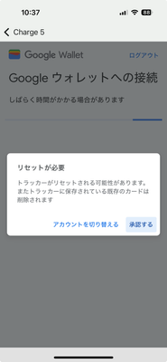

受理解決策10-15-2024 10:51 - 編集済み 10-15-2024 10:52

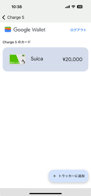

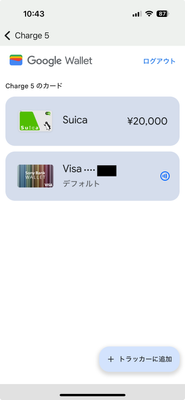

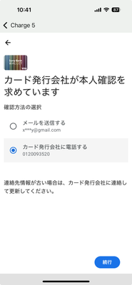

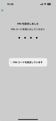

10-15-2024 11:04 - 編集済み 10-17-2024 20:22
ちなみに、Suica + 銀行デビットカード(=PINコード設定される)であっても、
SuicaをPINコード解除無しで使えたかと思います。今現在は状態が変わってるので試せていませんが、おそらく大丈夫かと。
(以前、SONY銀行デビットカード及びMUFJ銀行デビットカード;非公式だが使えるのデバッグで試した時に)
[追記] デビットカードを使う際には、スマホアプリ側にてSuicaの一時停止操作が必須です。通信が必要だし、1〜2分かかる場合もあるので、ヒヤヒヤしないようご注意下さい。

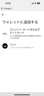

受理解決策10-16-2024 07:49
10-16-2024 07:49
ちなみに、上記表示ではクレジットカードまたはデビットカードとなっていますが、日本ではクレジットカードの登録は未だ非対応のようです。(おそらく、認証方式や通信方式の違いから、クレジットカード会社が日本国内には導入していない)
いくつかのメジャーカード試しましたが、Suicaへのチャージ用のGooglePayには登録出来ましたが、電子決済用のGoogleWallet(デバイスで直接決済)には登録出来ませんでした。
GooglePayとGoogleWalletが似てるのでややこしいですね。何が違うのか説明してほしい。
