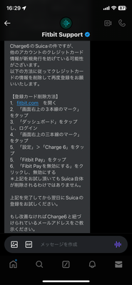

5/13昼にFitbitサポートより返信がありまして、私は今、以下を試しています。
無効化直後にSuica再発行やってもダメでしたので、サポートの指示通り明日を待ってみます。またご報告します。
受理解決策
Fitbitサポートからの回答を共有いただきありがとうございます.手順に従って,Fitbit Payを無効にできました.明日以降にSuicaの登録を試します.

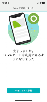

私も今し方出来ました。
従来から使っているビューカードが弾かれていたのですが、日を2,3日空けるとエラーが出ず。日を1日ではエラー。
受理解決策

1.FitbitアプリからCharge6を削除.
2.Fitbit.comで Fitbit Pay を無効にする.
3.Google ウォレットでクレジットカードの登録を別のカードにする等変更.
 2〜3日の間をおく.
4.FitbitアプリにCharge6を登録.
5.Suicaの設定開始
