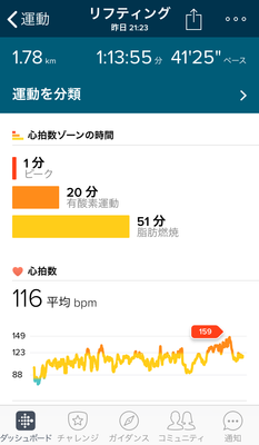

自分の場合は、最初の10分で心拍数表示が完全におかしいなぁー。と思い、ランニングマシン(Life fitness)を使って測ったら、30位の差がありました。
因みにスマホは何をお使いですか?
私はEXPERIA Z3を未だに使っているのですが、リフティング モードにして行った場合、エクササイズした時間が表示されず、距離だけが出ます。
リフティングに距離は必要ないと思うのですが。
なので、明日から、トレーニング時はまたHRを使います、(泣)

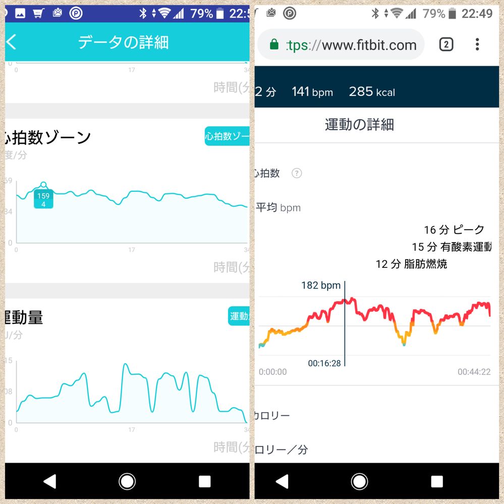

本日、charge3と中国製の3000円活動量計を同じ手首に着けて、スタジオレッスンを受けました。
fitbit 心拍数182の時に、中国製 159。
体感的には160程度。
charge2が壊れた後、中国製の数値に違和感はなかったので、やはりcharge2より高く記録されてる気がします。

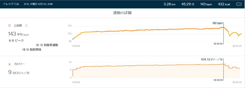

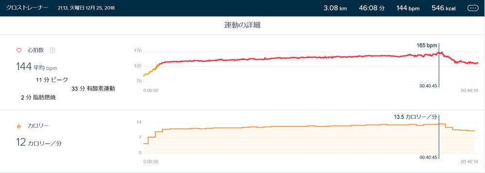

追加比較です。
運動内容:クロストレーナー40分+クールダウン5分です。
上:Charge2、中:Charge3、下:H10です。
Charge2.jpgCharge3.jpgH10.jpgCharge2 は、息子のアカウントのままなので、
心拍数のゾーンや消費カロリーに差異が生じています。
35分~40分の間は、心拍数を上げたり、下げたりしたつもりだったのですが、
Charge2・Charge3は、大して変化してないですね…。
H10は、それなりに上下動をしてるみたいですが…。
結果、クロストレーナーでは、心拍数の表示の差異はありませんでした。
ってか、心拍計を3つも付けて…モルモットか!?(笑
