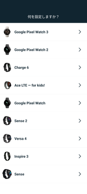

@なり さん
書込みを見て気がつきました。
「fitbitアプリをダウンロードしてください」の画面が常に表示
とあるのでBluetooth関連の問題だと思います。
この画面が出るバージョンが好ましいこの画面が出るバージョンが好ましい
fitbitアプリでデバイス選択をする画面ってこれですかね?
こっちはダメこっちはダメ
こっちの画面でしょうか?
下の方が最新版なのですが、こちらの場合私は繋がりませんでした。
再インストールすると上の古い画面が立ち上がり、こちら側の状態ですと先に進めました。

optyさん
コメントありがとうございます!
私のも下の画面です!有益な情報、ありがとうございます。
ありがとうございます!
再インストールしたところ、先に進めました!
