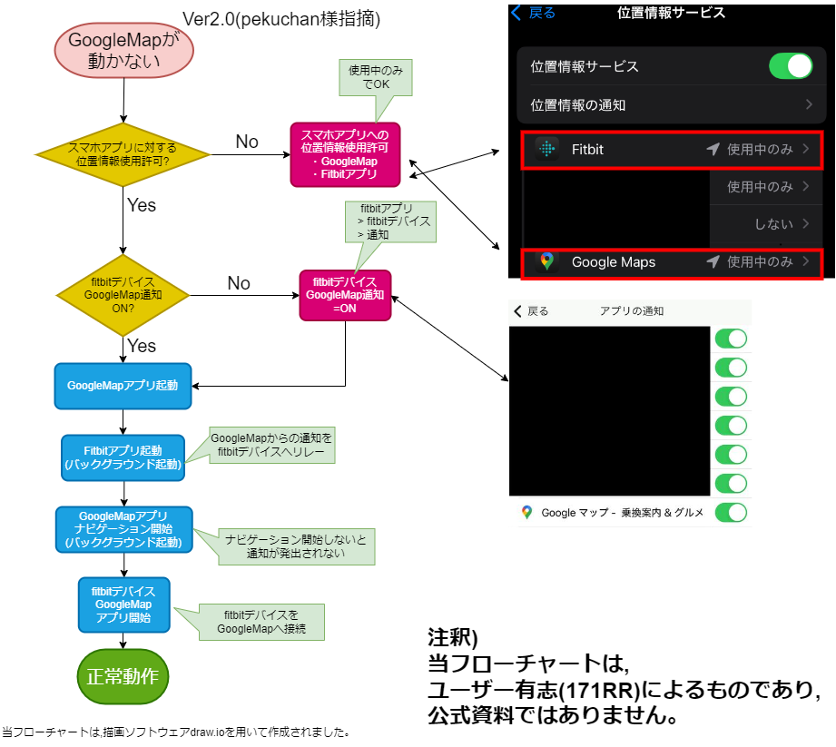

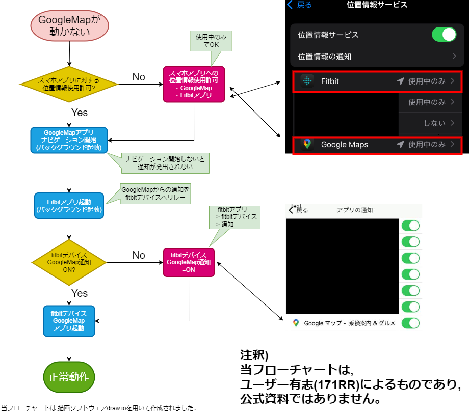

私の新しい試みとして,フローチャートを作成しました。(※ 非公式)
今後,皆様のご参考になればと思います。
受理解決策
このフローですと、Googleマップでナビ開始、の後にFitbitアプリ起動、のように見えますが、その手順ではうまくいきませんでした。
(スマートフォンのFitbitアプリに接続できませんでした、となります)
Googleマップ、Fitbitアプリ、ともに起動した状態からナビ開始、で正常動作します。

私の新しい試みとして,
こちらのgithubにGoogleFitbitに関する情報を纏め始めました。(※ 非公式)
今後,皆様のご参考になればと思います。
github/171RR/GoogleFitbit/トラブルシューティング /GoogleMapが動かない
→ 上記絵のPDFをダウンロード出来ます。

@pekuchan 様
ご返信ありがとうございます。修正しておきます。
そうでしたか,あくまで私の場合ですが,pekuchan様の状況を再現した上で色々とやってみて上記の結論に至ったのですが,
おそらくは,fitbitアプリとfitbitデバイスとのBluetoothペアリングがしばらく残っているかどうかにもよる,ような気がします。

@pekuchan 様
ご指摘どうもありがとうございました。改訂しておきました。
