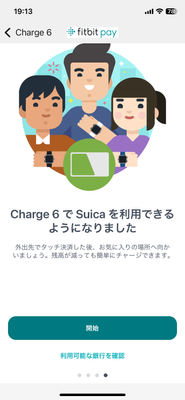

charge5では日本アカウントなので、charge6ではそれがそのまま引き継がれて、FitbitPayつまり日本独自のSuicaが普通に表示されました。他の方はここで、つまづいて大変な思いをされているようですが。

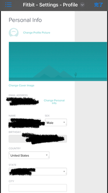

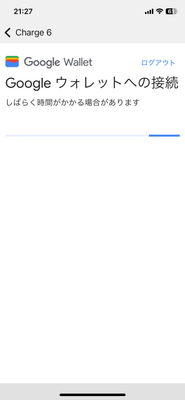

そこで、別アカ(捨てアカ?)を作成し、Fitbitログイン後のダッシュボードにてアメリカ在住に設定し、それからFitbitアプリのアカウントを別アカでログインさせ、その別アカに対してデバイスを登録すると、Googleウォレットが表示されました(Fitbitダッシュボードの国を認識しているのは確実)。そこからさらにクレジットカード登録しようとするも、、、未対応とのことでGoogleウォレットには登録出来ませんでした。クレジットカードとして試したのは、三井住友、AmazonMaster、Amex、という大手系でダメでした。MUFJは持ってないので試せてません、ウェブサイトにもそれらしき説明は書いてないですね、、、やってみるしか無いのかな。

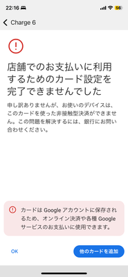

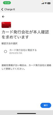

こちらでは、Googleウォレットへのカード発行が一切つっかえずに、最後の銀行認証まで進みました。ですが、ここでダメでした。この番号でつながる三菱UFJ銀行に色々と問い合わせたところ、このFitbitウェアラブル端末を有効化する為の情報がアプリから全く届いていないようでした。公式には非サポートとのことです。ただ、AndroidスマホのGooglePayはサポートしているとのことですので、もしかしたら、Androidスマホの方は、銀行認証を越えることが出来て、それによりGoogleウォレットをFitbitデバイスにて使えるかも知れません。完全なアングラですが。

Googleアカウント1ユーザー毎に1つだけ、最初のセットアップ時に、銀行デビットカード(=Googleアカウント移行後はGoogleWalletがバックエンドに?)とSuica(=Googleアカウント移行後もFitbitPayがバックエンド)を選ばなければならないようで、一度確定すると相互切替は2度と出来ないようです。(確かにこの辺の事は、サポートに問い合わせればそのように返答されましたし、マニュアルには書いてあるのかな?どうだろう。ただ、私がようやくハッキリと認識したという感じです。)
私の、Googleアカウント移行前の当初アカウント(=Fitbitアカウント:171RR)は当初日本在住としていたのでFitbitPayからスタートし、銀行デビットカードまたはSuicaがメニューに有り、Suicaの方を選んでそのままセットアップ完了しました。その後Googleアカウントに移行しました。そして、今になって追加で銀行デビットカードを登録しようとすると、GoogleWalletへアップグレードするように表示が出ており一切先へ進めません(=デビットカードの追加が出来ない)。

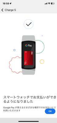

昨日投稿で出来たのは実はダミーの別アカででして、別アカを海外在住としてセットアップ開始するとGoogleWalletからスタートし、GoogleWalletへ接続しクレジットカードまたは銀行デビットカードを登録するメニューが出て、クレジットカード類は一切登録出来ませんでしたが(∵日本は対応無、大手を複数試行したがダメだった)、銀行デビットカード(SONY銀行/PAYPAY銀行/+MUFJ銀行=銀行へ問い合わせましたが非公式。ですが出来ました!)ならば登録出来、使える状態になったと思います(未使用ですがデバイスでのパスコード認証・表示状態までOK。GARMINのデビットカードはイタリアで使えた)。ちなみに、Suica関連は途中一切出てきませんでした/今は出ていません。

B-1. GoogleWalletからスタートし、クレジットカードあるいは銀行デビットカードの登録画面へ進む。
B-2. 日本国内に於いては、クレジットカードは全て非対応で、銀行デビットカードとして対応しているのはSONY銀行/PAYPAY銀行/+MUFJ銀行(非公式)のみ。
B-3. 仮にもしも請求先住所海外登録済のクレジットカードまたはデビットカードを持っていればそれらが登録可能であり、実使用も可能であると推測される。

C-5. GoogleWalletへログイン(=セキュリティアラートへ対応)
C-6. セキュリティアラートにてGoogleWalletログインがフリーズするので一旦、元に戻る

C-9. 銀行認証(=電話での自動応答にて即完)

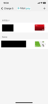

fitbitPayを使える状態であれば、カード追加ボタン + にて、デビットカードを別途追加出来、
デバイス側では切り替えながら使うことが出来ます。

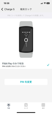

ただし、Suicaのみ向けにパスコードが無くなって非常に便利になっていたのが、デビットカード向けにパスコード設定が必須になります。
(盗難紛失時の損失額がSuicaならば最大2万円であるのが、デビットカードだと巨額になりますので。)

ちなみに、
私の方では、Suica+デビットカードを実施した直後でして、
Suicaを使う際にその都度パスコードが必須かどうかはまだこれから検証です。後日報告します。 
fitbitPayにて、Suica+デビットカード(MUFJデビットカード;非公式だが出来る→登録出来たが使えるのか検証中【後日追記:未確定有】)

しかし、当初登録したMUFJ銀行デビットカードでは、コンビニ等で一応反応はするもののエラーになっていました。コンビニで毎日何度もテストさせてもらいました。

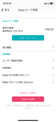

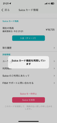

iOSではやはり非公式なのか?と疑問が拭えなかったので、公式サポートのソニー銀行を手配して追加登録し、しかしながらこれも同様のエラーになりました。ですが、こちらを参考にすると一気に解決しました。デビットカード使用時には、Suicaの一時停止が必須なようです。(カード的にはデビットカードを選んでリーダーにかざしますが、その後にエラーになってしまうのは、直後にSuicaが反応してしまうからと思われます。)

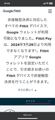

ちなみに、公式にFitbitPayが使えなくなるとのアナウンスがありますが、Suicaはどうなるのだろうか。
https://www.fitbit.com/global/jp/technology/fitbit-pay

Suica一時停止はアプリのボタンから簡単にオンオフ出来ます。払い戻しとかではないので。

あと、パスコードについてですが、
Suicaのみ登録→パスコード無。
Suica+銀行系デビットカード→パスコード有。ただし、Suica優先ならばパスコード解除せずとも普通に使える。デビットカードを登録する際にパスコード登録が求められる。
※ パスコードとは関係なく、デビットカード使用時にはSuica一時停止は必須。
