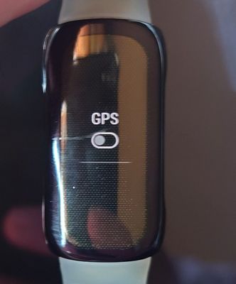

inspire3をFW214.24にアップデートしたところエクササイズの自動認識でウォーキングが始まった際にスマートフォン側にGPS実行中の通知が出るようになった。(実際にGPSログが記録されている)
inspire3側で手動エクササイズは設定項目のあるすべてのエクササイズでGPSをオフにていて、以前のFWではGPSログは記録されていなかった。今は仕方なくスマートフォン側でfitbitアプリのGPSに関する許可を全てオフにすることで対処しているがどこか設定があるなら教えていただきたいです。

opty様、返答ありがとうございます
Inspire3側ではエクササイズを選択後に下にスワイプした中にあるGPSの設定はオフにしております。
この状態でアップデート前はGPSログは記録されていなかったのでどこか違う部分に設定項目が増えたのかと思った次第です。
ですがもしかしたら手動場合はオフでも自動スタートの時には別の設定表示があるのかもしれませんね。

2JIN様、返答ありがとうございます。
ご指摘の通り自動スタート機能でした。記録上ウォーキングやサイクリングを自動的に判別されていたのでそのように感じておりました。Inspire3側の設定項目にも自動スタート/停止という項目でしたので、私の確認不足でありました。
ですが、私としては自動スタート/停止機能は機能していて欲しいのです。
また手動でエクササイズの項目を選択し下方へスワイプしていくと表示されるGPSの項目はオフにしており、以前のバージョンではこの項目をオフにしてあればGPSログが記録されずにエクササイズの時間や消費エネルギーが参照できたので重宝しておりました。

2JIN様、返答ありがとうございます。
手動エクササイズにおけるGPSのオン/オフによるInspire3側の表示とスマートフォン側の通知についてですが
·Inspire3側のGPS設定ON→GPS接続中の表示有り、スマートフォン側にGPS実行中の通知有り
·Inspire3側のGPS設定OFF→接続中の表示無し、スマートフォン側の通知無し
となったので手動では問題なく正しい動作をしているようです。
