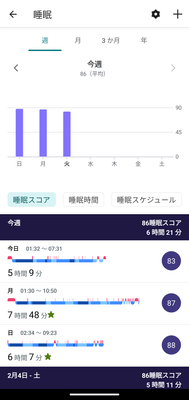

歩数や睡眠データなどは動悸できています。Fitbitエクササイズのデータだけ同期できていません。

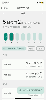

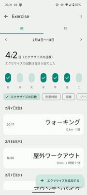

こんな感じで、各エクササイズの記録がでるはずなのですが、失敗している部分のキャプチャを貼って頂くことは可能ですか? (ファイル名は数字を除外しないと貼れないです)
受理解決策
0 件の賞賛
先週ですがこんな感じです。
1日とか7時間とか人が達成できるとは到底思えないワークアウトがあるのですが、それは、再起動した際に「ワークアウトが予期せず停止しました」とでてきて、そこで終了判定になっている模様です。
