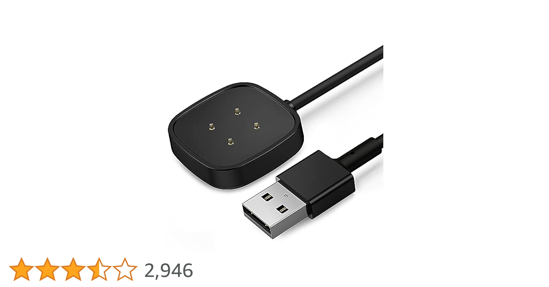

takasada様
私はFITBIT社からの正規品が届くまでのつなぎとして
下記を購入して使用しています。
1~2日で届きましたし、3週間くらい使用していますが
問題はありません。
https://www.amazon.co.jp/gp/product/B09BJ2LH4V/ref=ppx_od_dt_b_asin_title_s00?ie=UTF8&psc=1
