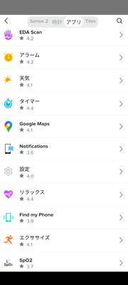

Screenshot_20240808-173338.pngScreenshot_20240808-173355.pngScreenshot_20240808-173403.png
現状としてはここに表示出来ないとSence2にはインストール出来ないので無理なのかもしれません…
訂正です!
デバイスの方にはインストールされている形跡はありました。
しかしながら、タイルとして認識されていない様です。
最低条件としてスクショ2枚目の所に表示されないと手の出し様がありませんね…
またスマホ側でGoogleマップを表示している時だけ動くのかも?と思い試しましたがそれもダメでした。
訂正です!

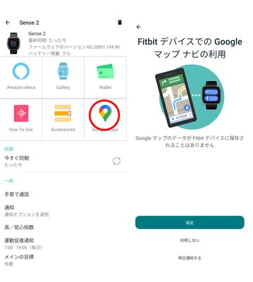

色々アプリを覗いていたら見つけてしまいました…適当なことを書いて申し訳ありませんm(__)m
アプリ左上のデバイスボタンをタップし、Sence2の設定画面を開きます。
するとタイルメニューの中にGoogleマップがありました…
これをタップすると右側の画面が開き、設定ができる様です!
大変申し訳ありませんでしたm(__)m
しかしなぜ気が付かなかったのか、正直自分でもよくわかりませんf^^
