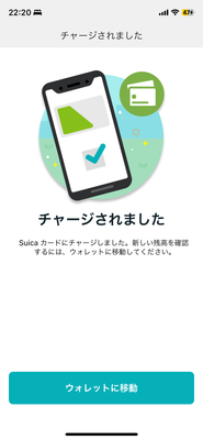

2日放置した効果かどうかはわかりませんが、本日チャージ成功し、その後の追加も問題なくできました。

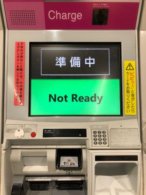

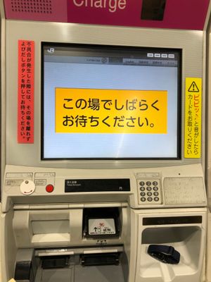

スマホからのチャージが依然として出来なかったので、現金チャージを試みました。しかし、駅の現金チャージ専用機にてエラーとなり、JR東の駅員さんが裏から何度か出てきて(裏でエラー解除したのか)、その後で現金チャージ出来ました。さらに、スマホからのチャージが出来るようになりました。
