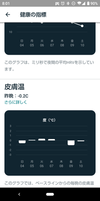

charge4(suicaが使えないバージョン)とAndroid10を連携して使用しています。PREMIUMには入会していません。
4月5日から、皮膚温が表示されました。
呼吸数(BR)、心拍変動(HRV)、皮膚温、安静時の心拍数(RHR)が表示されている状態です。睡眠では、睡眠ステージと推定酸素変動量が表示されています。
なお、血中酸素ウェルネスは、「データを表示するには、Fitbitデバイスが最新の状態であることを確認してから、着用して就寝してください。」と表示されてデータは表示されていません。
参考として、私の状況を共有します。
