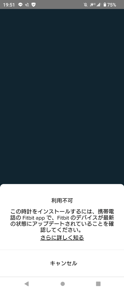

以前、時計は、Glimpse という画面にしていたのですが、
現在、インストールができず、利用不可の表示となっています。
利用不可をクリックすると、携帯電話のFitbit Appで、最新状態にアップデータされていることを、確認してください。となっています。
解決策が分かる方はいますでしょうか?

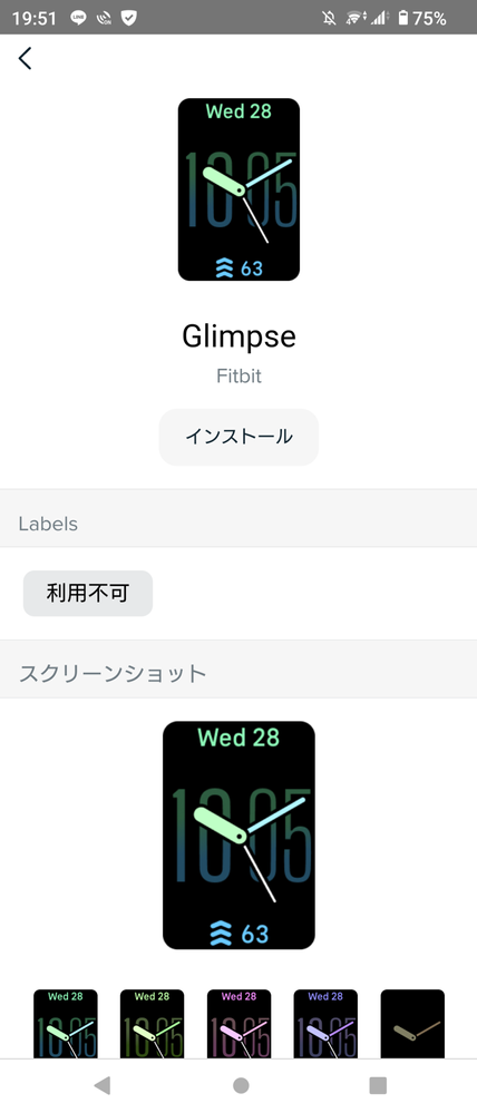

有益なアドバイスありがとうございます。スクリーンショットを添付しました。
受理解決策
0 件の賞賛
下段のIce Cream までは変更できますが、Juxtaposed Bifrosr Briskは、
受理解決策
0 件の賞賛
スクショありがとうございます!
三枚目の文言から考えると
Charge5本体のファームウエアのアップデートが来てるのではないでしょうか?
最近のファームウエアのアプデで新しい文字盤が使える様になった記憶があります。
取り敢えずその辺りはいかがでしょうか?

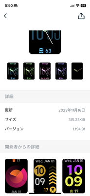

イタリアなう(古き死語)。
iOS、charge5、ファームウェア194.91、アプリ41225015にて、glimpseは使えますね。
インストール不可となっているのは、セットアップに未完了な部分が残っていてcharge5自体を認識出来ていないか、アプリかファームウェアのバージョン不整合がどこかに残っているのだと思われますね。
この時計盤は以前からあったような気がしますので、バージョン不整合の線は考えにくいですね。

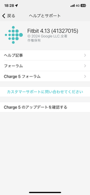

デバイスファームウェアのアップデートは、iOSの場合には右上アカウント→Fitbitの設定→ヘルプとサポート内にあります。
アプリの方はもうアップデートが勝手に入っていますね。下手したら週に1,2回くらいか。
