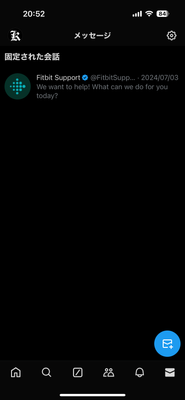

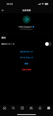

Xの公式はFitbit Supportって名前のプロフが英語で鍵アカのやつですか?DMしてみようと思います
受理解決策
0 件の賞賛
こういう感じのアカウント画像です。

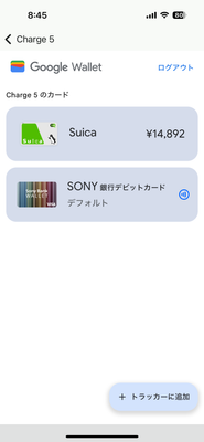

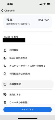

FitbitアプリにてSuicaのNFC設定はオンになっている状態でしょうか?
もしかしたらこちらがオフになっている可能性がございます…!
Fitbitアプリを開き、今日画面>左上のスマホと腕時計のアイコン>Sense2>ウォレット>Suica>SuicaのNFCをオンにする が表示されているかご確認くださいませ。
※オフにする、が表示されていた場合は一度オフにし再度オンに設定し直してください。

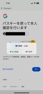

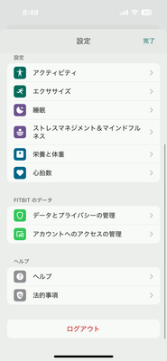

一旦、Fitbitログイン状態からログアウトし再ログインすると、GoogleWalletが再認証を要求するので、リセットしてみてはどうでしょうか。
アプリ右上アカウントアイコン→Fitbitの設定→ログアウト
