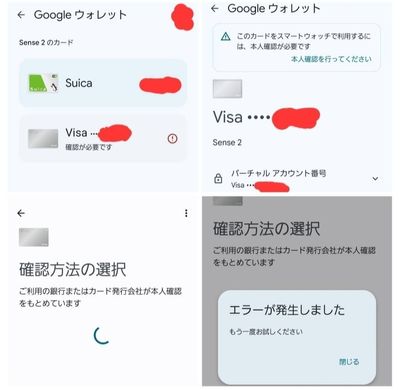

2025/2月頃にsense2を購入しました。
suicaは登録出来ましたが、クレジットカードを登録しようとすると、上手く行かない状況が続いております。
詳細としまして、エポスカードを登録しようとしております。登録後の本人確認が求められた際、画面が切り替わった時の読み込み動作が完了せず、「エラー もう一度お試し下さい」の様なメッセージが表示されます。何度トライしても同じエラーになります。Googleウォレット(スマホアプリ側)の画面にはカードが登録されている様です。しかし、警告マークの様な表示が出ておりスマートウォッチにはカード表示がされません。
カードに関して、スマートウォッチ登録用にエポスカードを作りました。スマートウォッチの為に作ったのでこのカードでの買い物はまだ行っておりません。関係があるかは分かりません、、、。カードをウォレットから削除して再トライしましたが同じエラーとなりました。
解消方法が見つからず困っております。

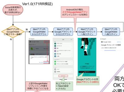

Suica向けに作ったフローチャートですが、リセット手順はこれと同じと思われるので、下記のGoogleWalletログアウト〜GoogleWallet再ログインの部分を試してみて下さい。
## Suicaを新規発行出来たが電子決済出来ない
→ 途中、Android側のGoogleWalletアプリアンインストールもお忘れなく。こちらには書いてなかったですが、スマホGoogleWalletアプリは、fitbitアプリ側が全て出来た後になるかと。
リンク先からPDF(高解像度)を辿って下さい。

試してみた結果、同じエラーとなりました、、、
suicaは問題無く復元できました。Googleウォレットが原因かカードかfitbitかを切り分ける為に、同じエラーで本人確認できなかった後、スマートフォン側のGoogleウォレットで同カードの本人確認を実施した結果、問題無く確認完了できました。
スマートウォッチのGoogleウォレットのみ本人確認が出来ません、、、、
補足事項になるのですが、AndroidのfitbitアプリではGoogleウォレット(fitbit内)のみのログアウトは出来ませんでしたので、fitbitアプリのログアウトのみ実施しております。関係があるかもと思い追記しました。
エラー時のスマホ画面を添付致します。他に対処方法になり得るものがあればご教示頂きたいです。
よろしくお願い致します。

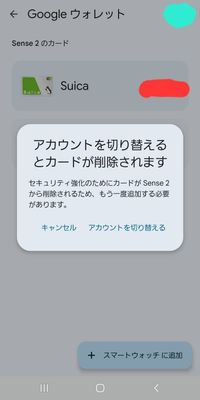

「ログアウト」は見つけれなかったのですが、アカウント切り替えはありました。しかし、添付画像の様にカードが削除されると表示が出てきます。こちらは飽くまで、アカウント切り替えでありログアウトでは無いということでしょうか?また、アカウント切り替えの際は、現在のSuica及び残高は消失しますでしょうか?
水色で塗った部分が私のアカウントアイコンで上下スライドするとアカウントが切り替わる様です。
以上、よろしくお願い致します。

> アカウント切り替え
アカウント切り替えは,クレカ/デビットカードは情報削除のみ,
ですが,Suicaについては強制的払戻になるようです。
AndroidにてGoogleWalletログアウト相当が無いのであれば(昔のスレッドは,マージされたりして見つかりません・・・),
fitbitアプリからのログアウトのみにし,スマホ側のGoogleWalletアプリのアンインストールへと進めて下さい。
