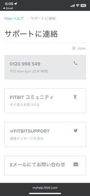

Fitbitのサポートにも電話したいのですが、電話番号がざっと見たところどこにも見当たりません…

アプリでの払い戻しはバグにて出来ないです。状況が分からないならばサポートへ。
サポートはこちら。電話は繋がるまでに20,30分待つことも。
https://myhelp.fitbit.com/s/support?language=ja

ご紹介いただいたリンク先に電話番号は有りませんでしたが、メールフォームでの問い合わせを行えました。公式からの回答を待とうと思います。

@tmrligft 様
> サポートの電話番号
ん? ありますが。
