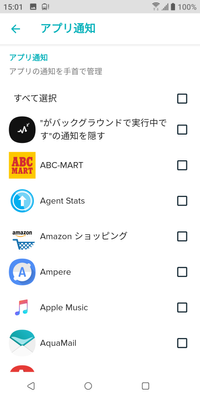

左上のアイコン(自分のアイコン)タップ
アカウントが開きます。
デバイスの中にCharge3があるのでタップ
一般>通知をタップ

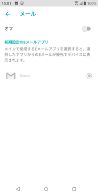

通知>メール(多分ここで表示されないという意味だと理解)
その下にアプリ通知をタップ
一覧が表示されるので、通知を出したいアプリを選択
以上の手順で、通知が始まると思います。

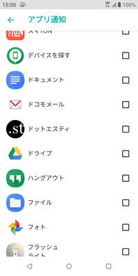

ありがとうございます。
ご指示のアプリ通知をタップしても、
一覧の中に、docomoメールが表示されておらず、困っております。
LINE、Gmail等はありますが、docomoメールがありません。
アプリ通知内に、docomoメールを表示するには、どうしたら良いですか。
受理解決策
0 件の賞賛
デフォルトのメール設定はGメールのみでした
ドコモメールは入れていなかったので新たにインストールしました。
一覧に表示されました。
メインのメーラーはアクアメールを使っています。
こちらももちろん表示されています。

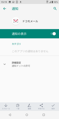

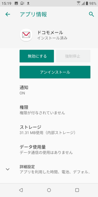

可能性としてはドコモメール自体の通知設定が
解除されている可能性もあります。
一旦削除(クラウドにデータがあれば同期すれば元通り)し、
再インストールで表示されるかもしれませんね。
ただクラウド同期していない場合は、メールデータがなくなると思います。
再度確認なのですが、お使いのスマホはAndroidでしょうか?
であれば再インストール前にこちらも試すと良いかもです。
Androidであれば設定>アプリと通知>全てのアプリを表示をタップ
通知>ON
多分、この状態になれば表示されるのではと思うのですが…
