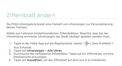

Das sollte hoffentlich über ein anderes Ziffernblatt lösbar sein:
Im Zweifel auch im Profil prüfen, dass die Lokalisierung auf Deutschland vorgenommen ist etc.
Leider gibt es nur ein alternatives Ziffernblatt mit analoger Uhr zur
Auswahl, welches jedoch ohne Zahlen für ein Kind, was die Uhrzeit noch
lernt, sehr schwer ablesbar ist. Alle anderen Ziffernblätter sind mit
digitaler Uhr und nur im 12 Stunden Zeitformat.
